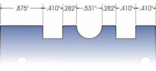

È possibile disegnare quote per indicare la distanza tra due punti del disegno o le dimensioni degli oggetti. È possibile aggiungere diversi tipi di quote:
Linee di quota parallele: misurano la distanza effettiva tra due nodi.
Linee di quota orizzontali o verticali: misurano la distanza verticale (asse y) o orizzontale (asse x) tra due nodi.
Linee di quota angolari: misurano gli angoli.
Quote del segmento: misurano la distanza lineare tra due nodi finali di un segmento oppure la distanza lineare tra i nodi più distanti in più segmenti. Le quote del segmento possono anche misurare segmenti successivi selezionati.
Quote da sinistra a destra: angolari, orizzontali e verticali

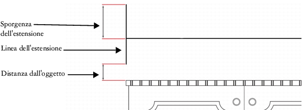

È possibile personalizzare le linee di estensione su cui si appoggiano le linee di quota. È possibile specificare la distanza tra le linee di estensione e l'oggetto misurato e la lunghezza della sporgenza dell'estensione. La sporgenza dell'estensione è la parte della linea di estensione non compresa nelle frecce di quota.
È possibile specificare valori per la sporgenza dell'estensione, la riga dell'estensione e la distanza dall'oggetto per personalizzare le linee di quota.

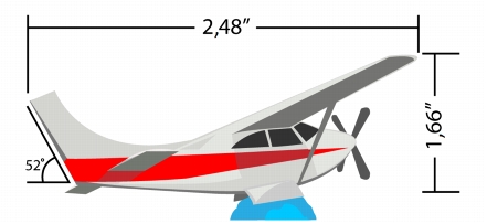

Per disegnare una quota angolare Torna all'inizio
Nella casella degli strumenti, fare clic sulla freccia posta nell'angolo inferiore destro del pulsante Strumento Quota parallela per aprire la bandierina Strumenti Quota e fare clic sullo strumento Quote angolari .
Fare clic sul punto in cui si desidera che si intersechino le due linee che formano l'angolo ed eseguire un trascinamento nel punto in cui si desidera che termini la prima riga.
Fare clic sul punto in cui far terminare la seconda riga.
Fare clic sul punto in cui si desidera che appaia l'etichetta dell'angolo.

Per personalizzare le linee di estensione Torna all'inizio
Selezionare una quota.
Nella barra delle proprietà, fare clic sul pulsante Opzioni linea di estensione .
Per specificare la distanza tra le linee di estensione e l'oggetto, attivare la casella di controllo Distanza dall'oggetto e digitare un valore nella casella Distanza.
Per specificare la lunghezza della sporgenza dell'estensione, attivare la casella di controllo Sporgenza estensione e digitare un valore nella casella Distanza.
