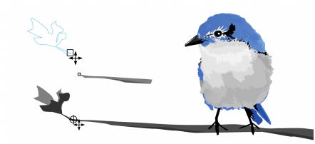

Per agganciare un oggetto a un altro oggetto con maggiore precisione, è necessario innanzitutto agganciare il puntatore a un punto di aggancio dell'oggetto e, successivamente, agganciare l'oggetto a un punto di aggancio nell'oggetto di destinazione. Ad esempio, è possibile agganciare il puntatore al centro di un rettangolo, trascinare il rettangolo dal centro, quindi agganciarlo al centro di un altro rettangolo.
Il puntatore è stato agganciato ad un nodo terminale della foglia (in alto) e successivamente la foglia è stata trascinata per agganciarla al nodo terminale del ramo (in basso).
