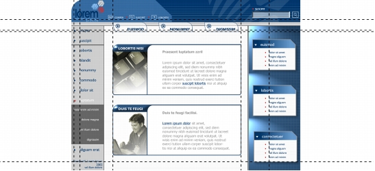

Impostazione delle linee guida
Le linee guida sono linee collocabili in qualsiasi punto della finestra di disegno come ausilio per il posizionamento degli oggetti. In alcune applicazioni le linee guida vengono dette semplicemente guide.
Sono disponibili tre tipi di linee guida: orizzontali, verticali e oblique. Per impostazione predefinita, l'applicazione visualizza le linee guida da aggiungere alla finestra di disegno, ma è possibile nasconderle in qualsiasi momento. È anche possibile utilizzare degli oggetti come guide.
È possibile impostare linee guida per singole pagine o per l'intero documento. Per ulteriori informazioni sulle linee guida locali e principali, consultare Livelli locali e principali..
È possibile aggiungere una linea guida in qualsiasi punto sia necessaria, tuttavia è anche possibile aggiungere le linee guida preimpostate. Sono disponibili due tipi di linee guida preimpostate: Preimpostazioni Corel e preimpostazioni definite dall'utente. Gli esempi di preimpostazioni Corel comprendono le linee guida che sono visualizzate a margini di un pollice e quelle che vengono visualizzate sui bordi delle colonne delle newsletter. Le preimpostazioni definite dall'utente sono linee guida per le quali è possibile specificare la posizione. Ad esempio, è possibile inserire linee guida preimpostate che visualizzino i margini alla distanza specificata, oppure che definiscano il formato di una colonna o della griglia. Una volta aggiunta una linea guida, è possibile selezionarla, spostarla, ruotarla e bloccarla oppure eliminarla .
È possibile fare in modo che gli oggetti si aggancino alle linee guida, così che quando un oggetto viene spostato vicino a una linea guida, esso possa essere solo centrato sulla linea guida o allineato a uno dei sui lati.
Le linee guida utilizzano l'unità di misura specificata per i righelli. Per ulteriori informazioni sulle impostazioni dei righelli, consultare Per personalizzare le impostazioni dei righelli.
Le linee guida possono essere collocate in qualsiasi punto della finestra di disegno come ausilio per il posizionamento degli oggetti.
