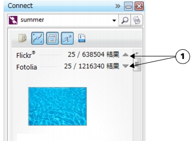

ある場所の検索結果を表示/非表示にする
表示ペインで、その場所の右側にある[表示/非表示] 矢印をクリックします。

[表示/非表示] 矢印 (1) をクリックすると、特定の場所の検索結果を表示/非表示にできます。
オンライン コンテンツを検索する場合は、ベクトル ファイルおよびビットマップのみが検索結果に含まれます。
