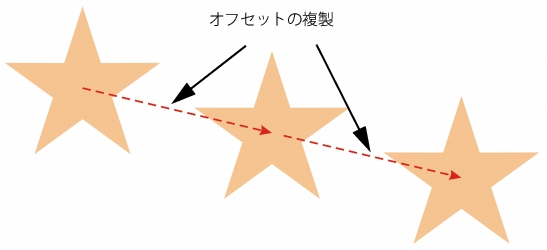

オブジェクトのすべてのコピーを指定した距離でオフセットする
[水平方向の設定][垂直方向の設定] で、[モード] リスト ボックスから [オフセット] を選択し、[距離] ボックスに値を入力します。
指定した距離にオフセットされたオブジェクトの複数のコピー
[連続複製] ドッキング ウィンドウを表示するには、Ctrl + Shift + D キーを押します。
