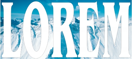

パワークリップ オブジェクトになる前のオブジェクト:アート テキストとビットマップ

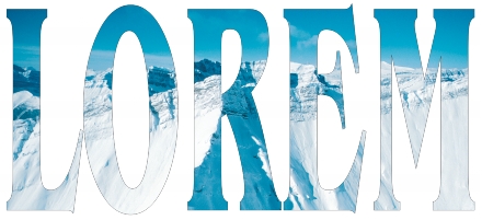

パワークリップ オブジェクト作成後: アート テキストがフレームで、ビットマップがコンテンツです。ビットマップはアート テキストの文字の形になります。

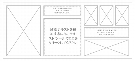

オブジェクトから空のパワークリップ フレームを作成することも、パワークリップ フレームをオブジェクトに戻すこともできます。コンテンツを追加する前にドキュメントのレイアウトを決定する場合、空のパワークリップ フレームまたはテキスト フレームを作成すると便利です。テキスト フレームについて詳しくは、段落テキストを追加する.を参照してください。空のパワークリップ フレームを作成した後、コンテンツを追加できます。また、既にオブジェクトが入っているパワークリップ フレームに、さらにコンテンツを追加できます。
コンテンツを追加する前にページ レイアウトを確認する場合、空のパワークリップ フレームとテキスト フレームを作成すると便利です。

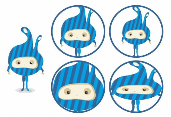

コマンドを使用して配置したパワークリップ コンテンツの例: [内容の中央揃え] (左上)、[縦横比を維持して内容を合わせる] (右上)、[縦横比を維持してフレームを塗りつぶす] (左下)、[内容を伸縮してフレームを塗りつぶす] (右下)。
