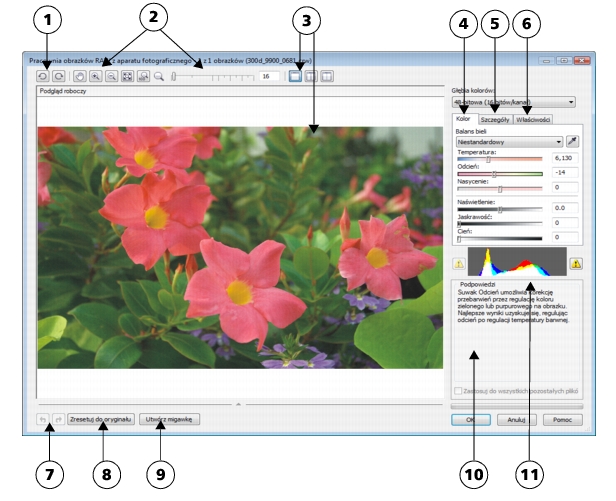

Elementy sterujące zorganizowane logicznie w Pracowni obrazków RAW z aparatu fotograficznego umożliwiają korekcję kolorów i inne dopasowania obrazków RAW z aparatu fotograficznego. Zaleca się rozpoczęcie korzystania z elementów sterujących od górnej części strony Kolor i przechodzenie do opcji znajdujących się poniżej. Po zakończeniu korekcji kolorów i tonów obrazek można wyostrzyć i usunąć szum, korzystając z elementów sterujących na stronie Szczegóły. Informacje na temat ustawień dostępnych na stronie Kolor można znaleźć w sekcji Dopasowywanie kolorów i tonów plików RAW z aparatu fotograficznego. Informacje na temat ustawień dostępnych na stronie Szczegóły można znaleźć w sekcji Wyostrzanie plików RAW z aparatu fotograficznego i usuwanie szumów.
Pracownia obrazków RAW z aparatu fotograficznego: liczby w okręgach odpowiadają liczbom w poniższej tabeli, w której są opisane główne składniki pracowni.
Składnik
Opis
1. Narzędzia obrotu
Umożliwiają obracanie obrazka o 90 stopni w lewo i w prawo.
2. Narzędzia powiększania i przemieszczania zawartości okna
Umożliwiają powiększanie i pomniejszanie obrazka wyświetlonego w oknie podglądu, a także przemieszczanie obrazka powiększonego do ponad 100% i dopasowywanie obrazka do okna podglądu.
3. Tryby podglądu i okno podglądu
Umożliwiają wyświetlenie podglądu dostosowań wprowadzonych w obrazku RAW z aparatu fotograficznego w oknie pojedynczym lub podzielonym. Wyświetlanie obrazków obok siebie umożliwia porównanie obrazka oryginalnego i dostosowanego.
4. Strona Kolor
Zawiera elementy sterujące umożliwiające dostosowanie kolorów i tonów w obrazkach RAW z aparatu fotograficznego, co pozwala na usunięcie przebarwień i wydobycie ukrytych szczegółów.
5. Strona Szczegóły
Zawiera elementy sterujące umożliwiające usunięcie szumu z obrazków RAW z aparatu fotograficznego.
6. Strona Właściwości
Zawiera elementy sterujące umożliwiające wyświetlanie informacji o obrazkach RAW z aparatu fotograficznego, takich jak rozmiar, tryb koloru i ustawienia aparatu.
7. Przyciski Cofnij i Ponów
Umożliwiają cofanie i ponawianie ostatniej wykonanej czynności.
8. Przycisk Zresetuj do oryginału
Umożliwia wyczyszczenie wszystkich korekcji i rozpoczęcie pracy z oryginalnym obrazkiem RAW z aparatu fotograficznego.
9. Utwórz migawkę
Umożliwia utrwalenie w dowolnej chwili poprawionej wersji obrazka w formie „migawkowej”. Miniatury migawek są wyświetlane w oknie poniżej obrazka.
10. Obszar podpowiedzi
Wyświetla informacje o aktywnym elemencie sterującym.
11. Histogram
Umożliwia włączenie podglądu zakresu tonalnego obrazka.
