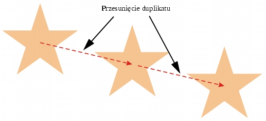

Gdy obiekty są duplikowane po raz pierwszy, wyświetlane jest okno dialogowe Przesunięcie duplikatu. Aby określić odległość między duplikatem i oryginalnym obiektem wzdłuż osi X i Y, wpisz wartości w polach Przesunięcie w poziomie i Przesunięcie w pionie.
Wartości przesunięć równe 0 powodują umieszczenie duplikatu na oryginale.
Dodatnie wartości przesunięć powodują umieszczenie duplikatu nad oryginałem i na prawo od niego.
Ujemne wartości przesunięć powodują umieszczenie duplikatu pod oryginałem i na lewo od niego.

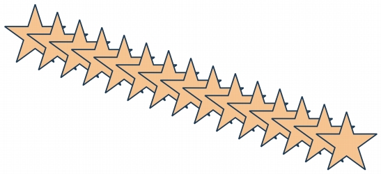

Wiele kopii obiektu przesunięte o określoną odległość
Dostęp do okna dokowanego Zrób krok i powtórz można również uzyskać, naciskając klawisze Ctrl+Shift+D.
