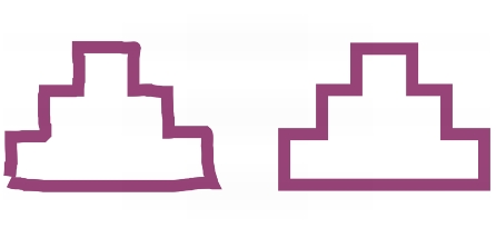

Narzędzie Inteligentne rysowanie umożliwia rysowanie odręcznych linii, które następnie mogą zostać rozpoznane i przekształcone w kształt podstawowy. Prostokąty i elipsy są przekształcane w rodzime obiekty programu CorelDRAW; trapezoidy i równoległoboki są przekształcane w obiekty kształtów doskonałych; linie, trójkąty, kwadraty, romby, koła i strzałki są przekształcane w obiekty krzywych. Jeśli obiekt nie zostanie przekształcony w konkretny kształt, zostanie wygładzony. Obiekty i krzywe rysowane z zastosowaniem rozpoznawania kształtów można modyfikować. Można określić poziom, na którym program CorelDRAW rozpoznaje kształty i przekształca je w obiekty. Można również określić stopień wygładzania stosowanego do krzywych.
Możliwe jest określenie czasu, jaki ma upłynąć między pociągnięciem a rozpoznawaniem kształtów. Na przykład jeśli czasomierz będzie ustawiony na jedną sekundę i zostanie narysowane koło, rozpoznawanie kształtów zostanie zrealizowane po jednej sekundzie od narysowania okręgu.
W trakcie rysowania można wprowadzać poprawki. Można również zmieniać grubość i styl linii kształtu narysowanego z zastosowaniem rozpoznawania kształtów.
Kształty tworzone przy użyciu narzędzia Inteligentne rysowanie są rozpoznawane i wygładzane.
