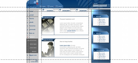

Prowadnice są to linie, które można umieścić w dowolnym miejscu okna rysunku w celu łatwiejszego rozmieszczania obiektów. W niektórych aplikacjach prowadnice nazywane są liniami pomocniczymi.
Istnieją trzy typy prowadnic: poziome, pionowe oraz ukośne. Domyślnie w aplikacji są wyświetlane prowadnice dodawane do okna rysunku, lecz w dowolnym momencie można je ukryć. Jako prowadnic można używać obiektów.

Prowadnice można umieszczać w oknie rysunku w celu ułatwienia określania położenia obiektów.
