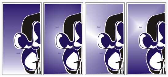

Существует четыре типа фонтанной заливки: линейная, радиальная, коническая и квадратная. Линейная фонтанная заливка заполняет объект по прямой, коническая фонтанная заливка создает иллюзию света, освещающего конус, радиальная фонтанная заливка расходится из центра объекта кругами, а квадратная фонтанная заливка — концентрическими квадратами.
Четыре типа фонтанной заливки (слева направо): линейная, радиальная, коническая и квадратная.
