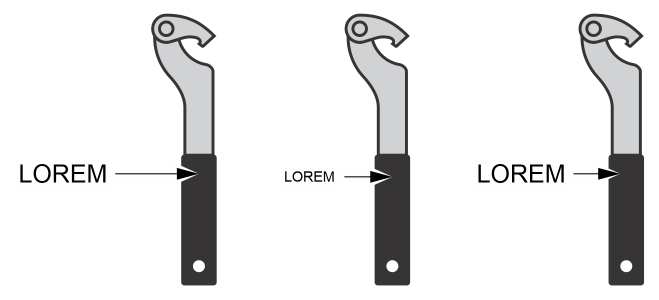

Bei einer Größenanderung der Bezugslinie wird standardmäßig auch die Größe des Beschriftungstextes geändert. Wenn Sie möchten, können Sie jedoch die Bezugslinie auch unabhängig vom Beschriftungstext skalieren.
Links: Originalgrafik. Mitte: Die Größe des Beschriftungstextes wird zusammen mit der Bezugslinie geändert. Rechts: Die Größe des Beschriftungstextes ändert sich nicht, wenn die Größe der Bezugslinie geändert wird.

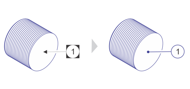

Die Sprechblase ändern
Wählen Sie im Listenfeld Sprechblase eine Form aus.
Um die Größe der Sprechblase zu ändern, geben Sie einen Wert in das Feld Max. Größe ein. Dieses Steuerelement ist nicht für alle Sprechblasen verfügbar.

So skalieren Sie die Bezugslinie unabhängig vom Beschriftungstext
Nach oben
1 Wählen Sie mit dem Hilfsmittel Auswahl eine Beschriftung aus.
2 Klicken Sie auf Extras Optionen Hilfsmittel.
3 Klicken Sie im Dialogfeld Optionen auf Beschriftungen.
4 Deaktivieren Sie das Kontrollkästchen Text mit Bezugslinie skalieren und klicken Sie auf OK.
5 Passen Sie mithilfe der Auswahlziehpunkte die Größe der Beschriftung an.
Diese Option wird auf alle Beschriftungen angewandt, die Sie neu erstellen.
