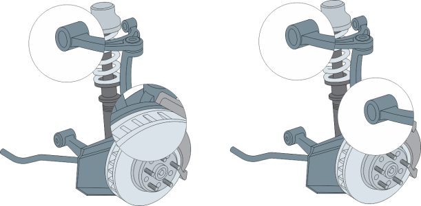

Durch Einfrieren der aktuellen Ansicht einer Linse kann die Linse verschoben werden, ohne dass der durch die Linse angezeigte Bereich geändert wird. An den Bereichen unter der Linse vorgenommene Änderungen haben keine Auswirkung auf die Ansicht.
Verschieben einer nicht eingefrorenen Vergrößerungslinse (links); Verschieben einer eingefrorenen Vergrößerungslinse (rechts)
