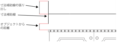

寸法線を描いて、長さ、幅、高さ、奥行、距離など、描画内のオブジェクトの寸法を示すことができます。
| • | 垂直寸法線または水平寸法線 — 2 つのノード間の垂直方向 (y 軸) または水平方向 (x 方向) の距離を測定します。 |
| • | 平行寸法線 — 2 つのノードの距離を実測します。 |
| • | 角度寸法線 — 角度を測定します。 |
| • | セグメント寸法線 — セグメントの終点ノード間の直線距離、または複数のセグメントの最も離れている 2 つのノード間の直線距離を測定します。セグメント寸法線は、選択した連続セグメントも測定できます。 |
| • | 半径寸法線または直径寸法線 — 円形または部分円形の半径または直径を測定します。 |
セグメント寸法線は、セグメントの終点ノード間 (左)、または複数のセグメントの最も離れている 2 つのノード間 (右) の直線距離を測定できます。
寸法線は曲線の長さの測定には使用できませんが、曲線の長さは [プロパティ マネージャ] ドッキング ウィンドウで簡単に表示できます。詳しくは、曲線プロパティを表示するには.を参照してください。
寸法線が小さすぎて矢頭が重なる場合、矢頭は自動的に引き出し線の外側に配置されます。
