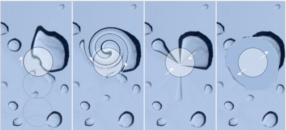

No Corel PHOTO‑PAINT X7, quatro novas ferramentas Líquidas sensíveis à pressão — Borrar, Atrair, Repelir e Torcer — oferecem opções criativas frescas para retocar fotos. É possível usar essas ferramentas para remodelar áreas específicas da imagem para produzir efeitos artísticos exclusivos. Cada ferramenta responde à pressão de sua caneta digital ou stylus e fornece opções que ajudam a controlar a intensidade do efeito.
Com a ferramenta Borrão líquido é possível empurrar pixels em torno da área de uma imagem para produzir efeitos de distorção. É possível considerar o tamanho da ponta do pincel, especificar a quantidade do efeito a ser aplicado e escolher entre um borrão arredondado ou pontudo. A ferramenta Torção líquida produz efeitos de espiral em áreas da imagem. Você pode configurar o tamanho da ponta do pincel, a velocidade do efeito de torção e a direção da espiral do centro do pincel. As ferramentas Atração e Repelimento líquido puxam pixels em direção ou para fora da área de uma imagem. É possível configurar o tamanho da ponta do pincel e a velocidade em que os pixels se movem.
Para obter mais informações, consulte Remodelar áreas da imagem puxando e empurrando pixels.
Com as novas ferramentas Líquidas, você pode retocar fotos e criar efeitos artísticos exclusivos.

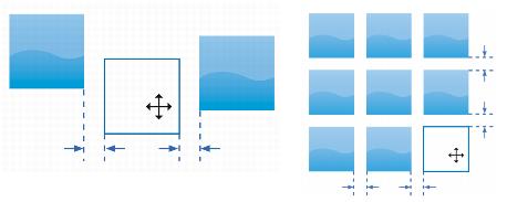

Novo! Janela de encaixe Guias de Alinhamento e Dinâmicos

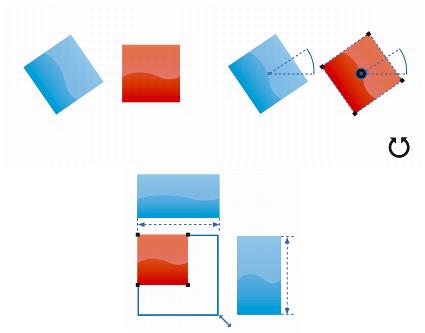

Você pode usar a nova janela de encaixe Guias de Alinhamento e Dinâmicos para acessar e modificar a configuração dessas guias mais rapidamente. Com guias de alinhamento, os novas guias de Espaçamento Inteligente facilitam o posicionamento preciso de objetos com o mesmo espaçamento que objetos próximos. Além disso, as novas guias de Dimensionamento Inteligente ajudam a escalar ou girar um objeto em relação aos ângulos de dimensão ou rotação de objetos próximos.
O Dimensionamento Inteligente exibe indicadores quando um objeto é girado para o mesmo ângulo (topo) ou escalado para o mesmo tamanho que o objeto mais próximo (final).
O Espaçamento Inteligente exibe indicadores quando um objeto está equidistante entre dois outros objetos (esquerda) ou possui o mesmo espaçamento que os objetos mais próximos na tela (direita).
