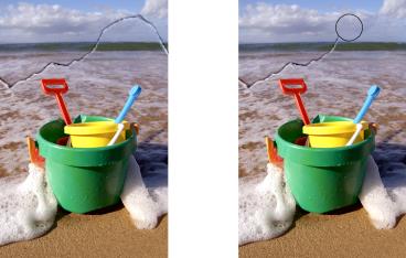

Кроме того, можно удалять дефекты изображения, например разрывы, царапины и морщины, с помощью сглаживания текстур и цветов. Как и при использовании фильтра, выбирается диапазон пикселей, необходимых для ретуширования изображения, с учетом площади корректируемой и окружающей областей.
Если царапины или дефекты занимают достаточно большую площадь или находятся в том месте изображения, где имеется значительный контраст по цвету и текстуре (например, листья на дереве), то лучшие результаты можно получить путем клонирования областей изображения. Для получения сведений о клонировании см. раздел Клонирование областей изображения.

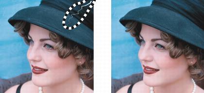

Удаление царапин в определенной части изображения В начало страницы
Царапины можно удалить из определенной области изображения, создав вокруг нее маску до применения фильтра Пылинки и царапины. Пунктирная линия или наложение красноватого оттенка указывает на наличие маски.
Для определения редактируемой области, содержащей царапины, можно использовать инструмент Маска по кисти . Выберите размер кончика, который шире царапины, чтобы ее легко можно было закрасить. Для получения сведений об инструменте Маска по кисти см. раздел Определение редактируемой области с помощью инструмента «Маска свободной формы».
Размытие края редактируемой области позволяет улучшить результаты благодаря сглаживанию перехода между исправляемыми областями и исходным изображением. Для получения сведений о размытии см. раздел Размытие краев объекта.
Удаление дефектов изображения путем создания перетеканий текстур и цветов В начало страницы
Дефекты изображения можно устранить путем создания перетеканий текстур и цветов с помощью инструмента Кисть ретуширования.
