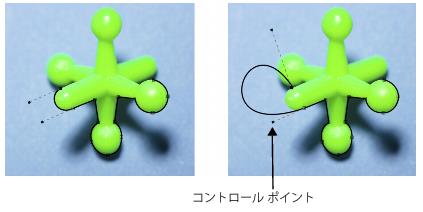

ベジェ パスは、イメージにノードを配置する方法で作成します。直線セグメントまたは曲線セグメントのノードが結合されます。コントロール ポイントは、曲線セグメントの方向とノードに対する角度を示します。作成したパスは、形状をより正確に編集できます。パスの整形について詳しくは、パスを整形する.を参照してください。
ベジェ パスの例
