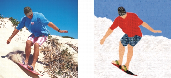

Los rellenos de mapa de bits son mapas de bits con los que se rellena un objeto o una imagen. Es posible rellenar un área con un solo mapa de bits. También puede aplicar mosaico, o repetir, un mapa de bits pequeño en un área para crear un patrón uniforme.
Puede rellenar imágenes con un relleno de mapa de bits preestablecido o crear rellenos personalizados procedentes de imágenes guardadas o áreas editables. Si desea obtener más información sobre áreas editables, consulte Definición de áreas editables.
Es mejor no utilizar mapas de bits muy complejos para los rellenos, puesto que exigen recursos de memoria y se visualizan con lentitud. La complejidad de una imagen de mapa de bits está determinada por su tamaño, resolución y profundidad de bits.
CorelDRAW Graphics Suite X6 ofrece una colección de rellenos de mapa de bits a los que puede acceder para usarlos. Si desea obtener información sobre el acceso a los rellenos de mapas de bits, consulte Acceso al contenido.
Es posible utilizar rellenos de mapa de bits para crear fondos y texturas creativos.
