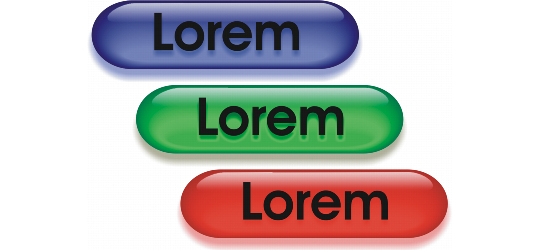

Los tres estados de una imagen cambiante: normal, bajo cursor y presionado
