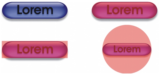

Las zonas interactivas se crean a partir de objetos. A un objeto es posible asignarle una URL y texto alternativo. También debe especificar la forma de la zona interactiva; puede ser un polígono con la forma de un objeto, un rectángulo que coincida con el cuadro de resaltado del objeto o un círculo que lo rodee.
Si desea crear un mapa de imagen con una foto, defina el área editable en la que desee situar la zona interactiva y después convierta el área editable en objeto.
La zona interactiva del botón izquierdo es rectangular, mientras que la del botón derecho es circular. Al hacer clic en cualquier parte de la zona interactiva ésta se activa.
