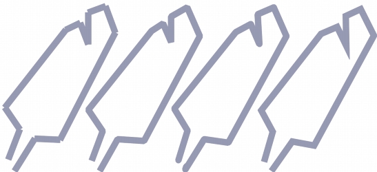

Para dibujar una línea Volver Al Principio
En la caja de herramientas, haga clic en la herramienta Línea .
Escriba un valor en el cuadro Anchura de contorno de la barra de propiedades.
Haga clic en el botón Color de línea de la barra de propiedades y elija un color.
En la barra de propiedades, abra el cuadro de lista Unión de línea y haga clic en una de las opciones siguientes:
Extremo: une los segmentos. Si especifica un valor de anchura alto, aparece un hueco entre los segmentos unidos.
Relleno: rellena los espacios entre los segmentos unidos.
Redondeadas: redondea las esquinas entre los segmentos unidos.
Punta: aplica puntas en las esquinas de los segmentos unidos.
Arrastre el ratón en la ventana de imagen para dibujar un segmento de una línea.
También es posible
Dibujar una línea de varios segmentos
En la ventana de imagen, haga clic en el punto donde desee iniciar y finalizar cada segmento y haga doble clic para finalizar la línea.
Cambiar la transparencia
Escriba un valor en el cuadro Transparencia en la barra de propiedades.
Es posible utilizar este procedimiento para crear un objeto haciendo clic en el botón Nuevo objeto de la barra de propiedades ampliada tras hacer clic en la herramienta Línea .
Puede especificar el tipo de unión de las líneas: Extremo, Adaptado, Redondeado o Punta.
