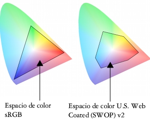

Los colores vienen definidos por su propio espacio de color. 1. Espacio de color Lab. 2. Espacio de color sRGB, en comparación con el espacio de color Lab. 3. espacio de color U.S. Web Coated (SWOP) v2. 4. Espacio de color ProPhoto RGB.

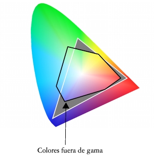

Un sistema de administración del color puede realizar una traducción eficaz de los colores de un documento hacia varios dispositivos. Pero tenga en cuenta que, al convertir colores de un espacio de color a otro, puede que un sistema de administración del color no sea capaz de hacer coincidir algunos colores. Este error de traducción ocurre debido a que algunos de los colores presentes en el origen no encajan dentro del rango (o gama) del espacio de color de destino. Por ejemplo, los rojos y azules vivos que ve en su monitor, suelen encontrarse fuera de la gama de colores que puede producir su impresora. Estos colores “fuera de gama” pueden cambiar de forma significativa la apariencia del documento, en función de cómo los interprete el sistema de administración del color. Todos los sistemas de administración del color cuentan con cuatro métodos para interpretar los colores fuera de gama y asignarlos a la gama del espacio de color de destino. Estos métodos se conocen como “representaciones”. La elección del tipo de representación dependerá del contenido gráfico del documento.
Es posible que muchos de los colores de un documento sRGB se encuentren fuera de gama para el espacio de color U.S. Web Coated (SWOP) v2. Los colores fuera de gama se asignan a una gama según la representación utilizada.

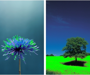

La cantidad de colores fuera de gama (indicada por la superposición de verde) puede influir en su decisión a la hora de elegir una representación. Izquierda: La representación Colorimétrico relativo es adecuada para esta foto, ya que contiene pocos colores fuera -de- gama. Derecha: La representación Perceptual es adecuada para esta foto, ya que contiene muchos colores fuera de gama.
