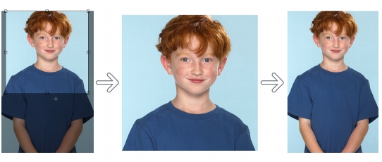

De izquierda a derecha: Imagen original; imagen recortada; al deshacer la acción de recorte se restauran las dimensiones de la imagen.
