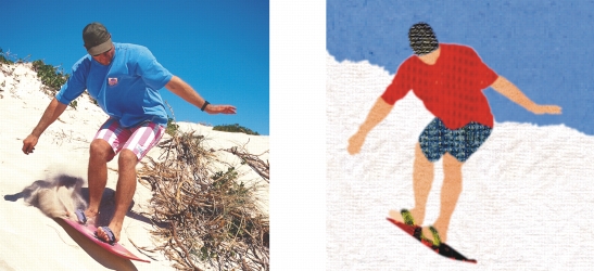

Applicazione di riempimenti bitmap
I riempimenti bitmap sono immagini bitmap usate per riempire un oggetto o un'immagine. È possibile riempire un'area con una singola immagine bitmap. È anche possibile affiancare o ripetere un'immagine bitmap di piccole dimensioni all'interno di un'area per creare un motivo uniforme.
È possibile riempire le immagini con riempimenti bitmap preimpostati, oppure creare riempimenti bitmap personalizzati da immagini salvate o da aree modificabili. Per ulteriori informazioni sulla definizione delle aree modificabili, consultare Definizione di aree modificabili.
Per i riempimenti è opportuno utilizzare immagini bitmap semplici, in quanto le immagini più complesse richiedono una quantità elevata di memoria e rallentano la visualizzazione. La complessità di un'immagine bitmap dipende dalle dimensioni, dalla risoluzione e dalla profondità di bit.
Suite grafica CorelDRAW X6 fornisce una raccolta di riempimenti bitmap da utilizzare. Per informazioni su come accedere ai riempimenti bitmap, consultare Accesso al contenuto.
I riempimenti bitmap possono essere usati per creare interessanti sfondi e texture.
