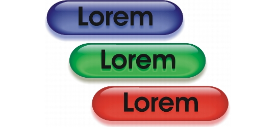

I rollover vengono creati mediante gli oggetti, come forme, tratti pennello e testo. È possibile usare singoli oggetti o gruppi di oggetti, ad esempio un'ellisse contenente un testo. Ciascun rollover presenta gli stati seguenti:
Normale: visualizza lo stato predefinito.
Sopra: viene attivato quando il puntatore del mouse si trova sopra l'oggetto.
Giù: viene attivato quando si fa clic.
Ciascuno stato può essere costituito da un oggetto o da più oggetti.
I tre stati di un rollover: normale, sopra e giù.
