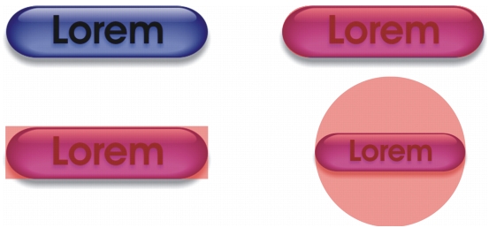

Il punto attivo sul pulsante a sinistra è rettangolare, mentre il punto attivo sul pulsante a destra è circolare. Per usare il punto attivo, è sufficiente farvi clic.
