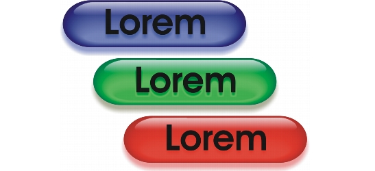

Trzy stany przejścia: normalny, po najechaniu i naciśnięty
