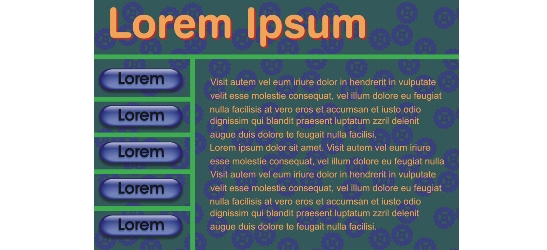

Ten podzielony na kawałki obrazek zawiera przyciski w formie przejść i kawałki z tekstem, które zostały oddzielnie zoptymalizowane. Zielone linie oznaczają siatkę kawałków.
