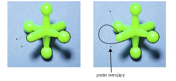

Ścieżkę Beziera można utworzyć, umieszczając węzły w różnych miejscach obrazka. Węzły są łączone za pomocą segmentów linii prostych lub krzywych. Punkty sterujące wskazują kierunek segmentu krzywej i jej kąt względem węzła. Po narysowaniu ścieżki można dokładniej edytować jej kształt. Więcej informacji na temat kształtowania ścieżek można znaleźć w sekcji Kształtowanie ścieżek.
Przykłady ścieżek Beziera
