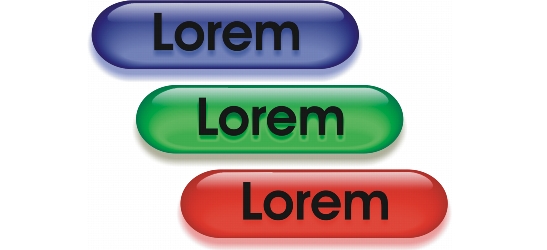

Ролловер — это интерактивное изображение, внешний вид которого изменяется, если его щелкнуть или навести на него курсор. Например, можно сделать так, чтобы при нажатии на кнопку ее цвет изменялся, а при наведении на нее курсора отображался текст. Ролловеры часто используются на веб-страницах в качестве кнопок навигации.
Создание ролловеров
Ролловеры создаются на основе объектов, таких как фигуры, мазки кисти и текст. Для этого можно использовать один объект или группу объектов, например эллипс с текстом. Ролловеры имеют следующие состояния.
Норма: состояние по умолчанию.
Наведение: запуск при наведении на него курсора.
Нажатие: запуск при щелчке кнопкой мыши.
Для каждого состояния можно выбрать один или несколько объектов.
Три состояния ролловера: норма, нажатие и наведение
