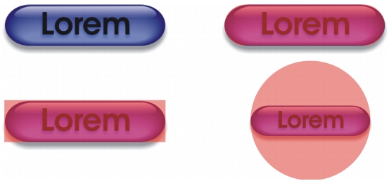

Горячие точки создаются на основе объектов. Для объекта можно назначить URL-адрес и альтернативный текст. Для горячей точки следует также указать форму. Это может быть многоугольник, точно повторяющий форму объекта, прямоугольник, соответствующий рамке выделения объекта, или окружность, в которую вписан объект.
Если требуется создать карту изображения с помощью фотографии, то можно определить редактируемую область, где должна располагаться горячая точка, а затем преобразовать эту область в объект.
Горячая точка на левой кнопке имеет прямоугольную форму, а на правой — округлую. При щелчке в любом месте горячей точки она активируется.
