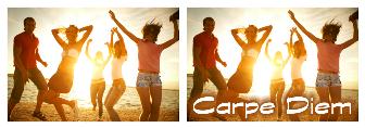

El texto de vector, que se usa en la mayorìa de las ocasiones, es el tipo de texto más versátil porque puede editar sus caracteres en cualquier momento. Por ejemplo, puede cambiar las palabras, el tipo de fuente, el estilo y la alineación. A diferencia del texto de trama, el texto vectorial mantiene sus bordes perfilados y nìtidos cuando cambia su tamaño. Si desea obtener más información sobre los objetos vectoriales, consulte Dibujo y edición de objetos vectoriales.
Puede añadir texto a las fotos.

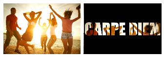

Puede crear una selección en forma de texto y editarla como lo harìa con cualquier otra selección. Puede usar una selección de texto para crear efectos especiales; por ejemplo, puede rellenar los caracteres en una selección de texto con una imagen. De igual modo que con el texto de trama, no puede editar texto basado en selecciones. Si desea obtener más información sobre las selecciones, consulte Operaciones con selecciones.
Puede rellenar texto con una imagen creando texto como selección.
