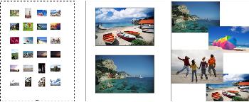

Met sjablonen vereenvoudigt u het plaatsen en het wijzigen van het formaat van afbeeldingen. Sjablonen zijn heel handig om de afbeeldingen in standaardformaten in te delen en af te drukken, zoals 4 × 6 inch, 5 × 7 inch en 10 × 15 centimeter. U kunt een sjabloon van Corel PaintShop Pro gebruiken of een eigen aangepaste sjabloon maken van een pagina-indeling die u maakt.
Door eigen indelingen te maken hebt u de flexibiliteit om afbeeldingen af te drukken op elk gewenst formaat en kunt u een aangepaste pagina maken voor projecten zoals plakboeken. Zie Indelingen maken voor meer informatie over het maken van lay-outs.

| Afbeeldingen afdrukken met behulp van een sjabloon |
| 1 | Selecteer in het palet Ordenen van het werkvlak Beheren of Bewerken de gewenste miniaturen. |
| 2 | Kies Bestand |
| Het venster Afdrukweergave wordt weergegeven. |
| 3 | Klik op Bestand |
| Het dialoogvenster Sjablonen wordt geopend. |
| 4 | Kies in het groepsvak Categorie een categorie in de lijst. |
| In het venster aan de rechterkant ziet u miniatuurweergaven van de sjablonen in elke categorie. Aangepaste sjablonen die u hebt opgeslagen worden weergegeven in de categorie Door de gebruiker gedefinieerd. Als de aangepaste sjabloon is opgeslagen met afbeeldingen, worden de cellen gevuld met kleur. |
| 5 | Selecteer een sjabloon en klik op OK. |
| 6 | Sleep afbeeldingen in de sjablooncellen. |
| Als u de sjabloon wilt vullen met kopieën van dezelfde afbeelding, klikt u op een miniatuurweergave en op de knop Sjabloon met afbeelding vullen |
