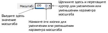

Изменение числовых значений
Чтобы изменить числовые значения в диалоговых окнах Corel PaintShop Pro, можно использовать элемент управления числовым значением для ввода значения или изменения настроек.

Изменение числовых значений В начало страницы
Рабочее пространство правки
Щелкните поле, нажмите клавишу Delete или Backspace и введите новое значение.
Если ввести значение, выходящее за рамки диапазона, регулятор будет отображаться красным цветом.
Можно также дважды щелкнуть число, чтобы выделить его, а затем ввести новое значение.
