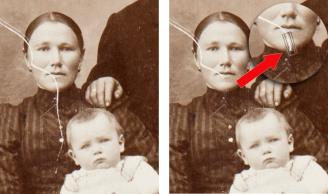

Sie können einzelne Bildfehler mit dem Werkzeug „Bildfehlerentfernung" reparieren.
Mit dem Werkzeug können Sie die betroffene Stelle einschließen und sie mit dem umgebenden Inhalt füllen, den Sie behalten möchten. Wenn der Hintergrund relativ eben ist, führt diese Methode gewöhnlich zu einem guten Ergebnis. Bildfehler auf strukturierten oder komplexen Hintergründen lassen sich effektiver mit dem Klonpinselwerkzeug entfernen. Weitere Informationen zum Klonpinselwerkzeug finden Sie unter Entfernen von Fehlern und Objekten.
Bei vielen kleinen Bildfehlern können Sie dazu den Befehl Kleine Bildfehler automatisch entfernen verwenden. Weitere Informationen finden Sie unter So entfernen Sie Bildfehler automatisch.
| So entfernen Sie Bildfehler |
| 1 | Wählen Sie in der Palette Ebenen die Ebene aus, die den zu entfernenden Bereich enthält. |
| 2 | Wählen Sie in der Werkzeugleiste das Werkzeug Bildfehler entfernen |
| 3 | Wählen Sie auf der Palette Werkzeugoptionen eine der folgenden Optionen aus, um die Form des Werkzeugs Bildfehlerentfernung zu bestimmen: |
| 4 | Platzieren Sie den Cursor direkt neben dem einen Ende des Bildfehlers, halten Sie die linke Maustaste gedrückt, und ziehen Sie einen Auswahlrahmen um den Bildfehler. |
| 5 | Lassen Sie die Maustaste los. |
| Der eingeschlossene Bereich wird durch die umgebenden Pixel ersetzt. |
