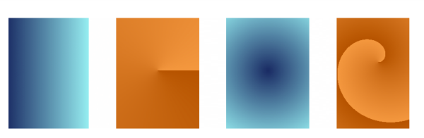

Verlaufstypen: (von links nach rechts) linear, konisch, kreisförmig und spiralförmig

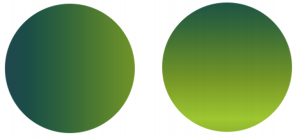

Ein Verlaufswinkel, der vertikal angezeigt wird (links), und einer, der horizontal angezeigt wird (rechts).

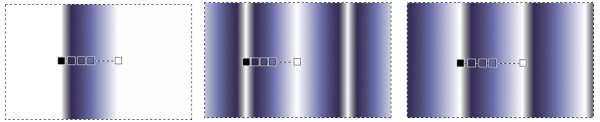

Optionen für die Einlage: Ein Verlauf wird auf beiden Seiten der Start- und Endknoten (von links nach rechts) erweitert, gespiegelt oder wiederholt.

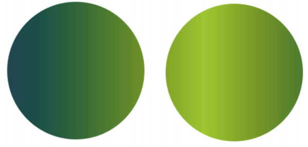

Malen mit einem Verlauf unter Verwendung von Verlauf (links) und Verlaufswiederholung (rechts)
