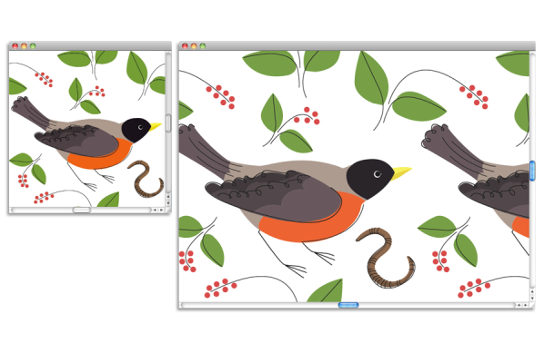

Eine Musterkachel wurde durch das Auftragen von Malstrichen auf die Arbeitsfläche erzeugt.
Wenn die Vorschau eines Musters nicht detailliert genug ist oder Sie ein bestehendes Muster bearbeiten möchten, können Sie das Musterteil in einem separaten Fenster öffnen, um es näher betrachten und ändern zu können. So können Sie beispielsweise ein Muster in einen Halbentwurf umwandeln, wie er bei Tapetenentwürfen verwendet wird.
