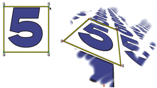

Kacheleffekt
Mithilfe des Kacheleffekts können Sie einen Bereich füllen, indem Sie ein kleines aufgenommenes Bild wiederholen. Die Option Muster (4 Bezugspunkte) ist für die Klonarten Bilinear und Perspektive verfügbar.
Die vier Aufnahmebezugspunkte definieren den aufgenommenen Bereich, der vorübergehend in ein Musterteil umgewandelt wird. Im Zieldokument wird das Muster anhand der relativen Position der Ursprungs- und Zielbezugspunkte zueinander verzerrt und so oft wiederholt, bis der Bereich gefüllt ist. Wenn Sie den aufgenommenen Bereich zur späteren Verwendung speichern möchten, können Sie ihn als ein Muster aufnehmen. Weitere Informationen finden Sie unter Muster erstellen und bearbeiten.
4 point tiling
Mit Muster (4 Bezugspunkte) wird das Ursprungsbild wiederholt.

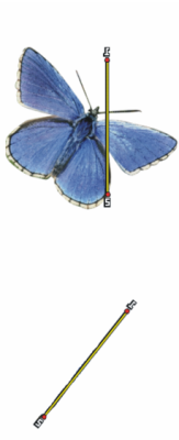

So drehen Sie den Aufnahmeursprung Nach oben
Die Linienlänge wirkt sich nicht auf die Drehung aus.

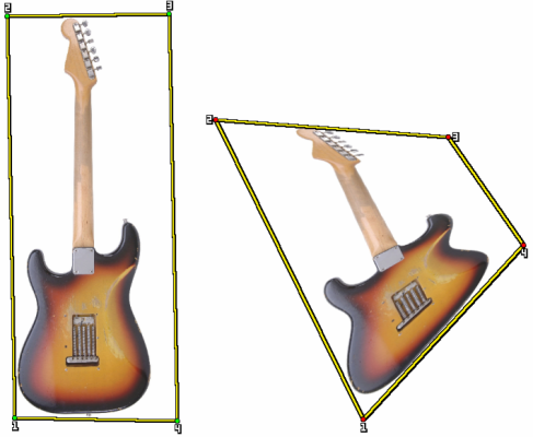

So verzerren Sie den Aufnahmeursprung bilinear Nach oben
Sie können das Aufnahmebild als Muster reproduzieren, indem Sie im Malwerkzeugeinstellungs-Bedienfeld Klonen das Kontrollkästchen Muster (4 Bezugspunkte) aktivieren.

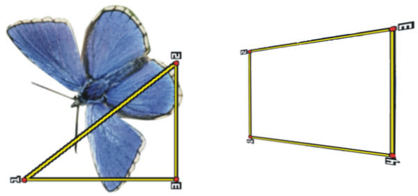

So verzerren Sie einen Klonursprung perspektivisch Nach oben
