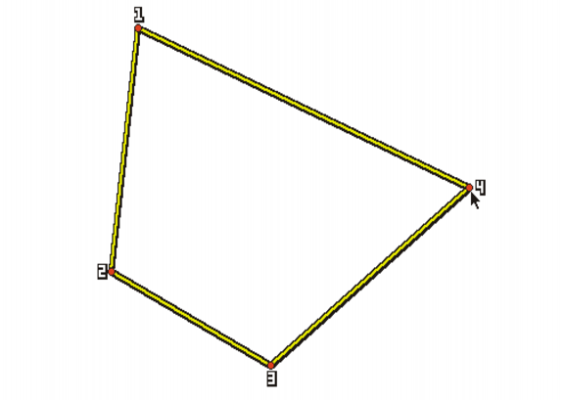

Wenn Sie eine transformierte Aufnahme als Füllung auftragen möchten, müssen Sie die Bezugspunkte für den Aufnahmeursprung und das Ziel so festlegen, wie Sie es beim Auftragen einer Aufnahme mit einem Malwerkzeug tun würden. Weitere Informationen dazu finden Sie unter Beim Aufnehmen Transformationen anwenden.

Mit den Zielbezugspunkten wird bestimmt, wo die Transformation erfolgt.
