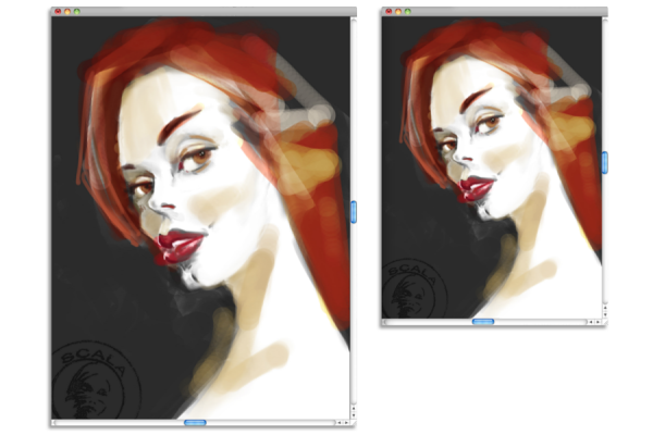

キャンバス (左) のサイズを変更し、印刷用のイメージ (右) を作成できます。
