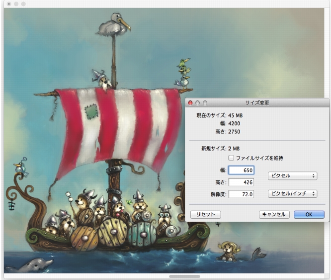

キャンバスとイメージを同時にサイズ変更すると、イメージの寸法と解像度は変わりますが、イメージの外観は変わりません。たとえば、300 ppi のイメージを 150 ppi にサイズ変更すると、イメージのサイズは変わりますが、見た目は同じです。
resizing canvas
解像度を変更し、イメージのサイズを変更しました。アートワーク制作:Chris Melby。

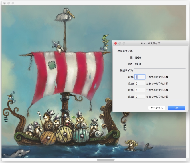

または、キャンバス領域だけをサイズ変更すると、イメージの寸法と外観の両方が変わります。たとえば、キャンバスのサイズを大きくすると、イメージの周りに境界線が表示されます。キャンバスのサイズを小さくすると、キャンバスの端がトリミングされます。また、イメージの解像度も変わります。
rotating images
イメージの周辺に余白が表示されるよう、キャンバス領域のサイズが変更されました。アートワーク制作:Chris Melby。

キャンバスとイメージの内容を同時にサイズ変更するには 上へ戻る

キャンバス領域のサイズを変更するには 上へ戻る
