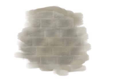

Les traits de cette illustration ont été tracés à l’aide de la fonction Pochoir de forme. Création originale de Melissa Gallo.

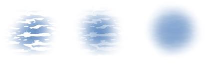

Paramètres de force (de gauche à droite) : valeurs maximale, moyenne et faible. Lorsque la force est maximale, les zones enfoncées par le pochoir ressortent mieux. Lorsque la force est faible, les zones enfoncées se fondent aux autres zones.
La force du pochoir de forme est définie sur 100 % pour les trois traits, mais la force minimale varie de 0 à 87 %. Les paramètres minimaux supérieurs donnent un pochoir de forme dont l’opacité minimale est supérieure et produit une forme plus distincte (à droite).

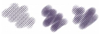

De gauche à droite : Touches de pochoir de forme sans tremblement, avec tremblement, et avec tremblement et lissage.

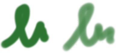

La fonctionnalité Pochoir de forme diffère du grain à plusieurs égards. Les pochoirs de forme s’appliquent uniquement aux styles à base de formes et font varier l’opacité de la forme avant que vous n’appliquiez le trait. Alors que le grain ne fonctionne qu’avec les textures de papier, il est également possible d’utiliser des pochoirs de forme avec les cartes de flux et d’autres textures. De même, les pochoirs de forme fonctionnent avec les méthodes et les sous-catégories que le grain ne prend pas encore en charge. Un pochoir de forme peut par exemple être appliqué à un style de luminosité.

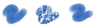

Application de la même texture de papier à l’aide de l’option Grain (à gauche) et d’un pochoir de forme (à droite).

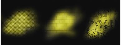

Les styles de luminosité, qui fonctionnent très bien avec la fonctionnalité Pochoir de forme, génèrent une texture et des effets d’éclairage intéressants. De gauche à droite : Utilisation de papier, d’une texture et d’une carte de flux comme sources de pochoir de forme.

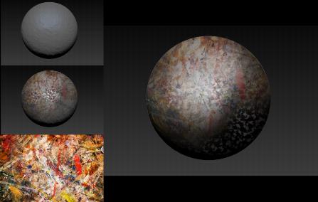

Vous pouvez combiner la fonctionnalité Pochoir de forme et les pinceaux de texture pour obtenir des traits plus maîtrisés et plus percutants. Pour plus d’informations sur les pinceaux à texture, voir la rubrique Peinture à texture

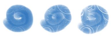

Les styles de texture et de pochoir de forme sont combinés à la texture affichée et à d’autres textures de papier pour produire la surface de la sphère.
