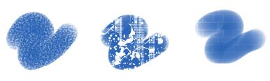

左から右へ:用紙、フロー マップ、テクスチャを描点ステンシルのソースとして使用。

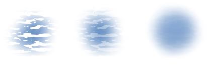

強さ設定 (左から):最大、中、低。強さを最大にすると、ステンシルが最も際立ち、描点領域がノックアウトされます。強さを低くすると、ノックアウトされた領域がそれ以外の領域とほぼ同化します。

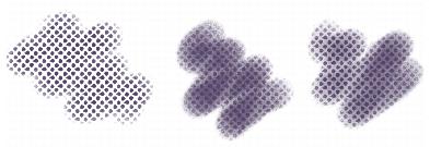

左から右へ:ジッターを適用していない描点ステンシル ブラシストローク、ジッターを適用した描点ステンシル ブラシストローク、ジッターと滑らかさを適用した描点ステンシル ブラシストローク。

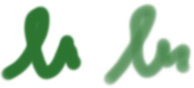

きめの粗さを使用して同じ用紙テクスチャを適用 (左)、描点ステンシルを適用 (右)。

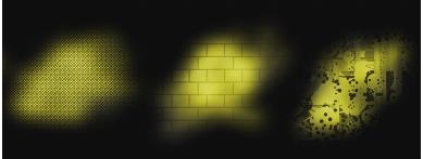

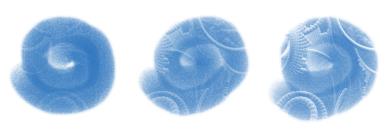

グロウ ブラシと描点ステンシルの組み合わせがうまく作用し、面白いテクスチャ効果と照明効果が作り出されています。左から右へ:用紙、テクスチャ、フロー マップは描点ステンシルのソースとして使用されます。

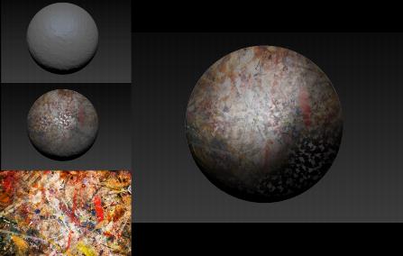

テクスチャ ブラシと描点ステンシル ブラシを、表示されているテクスチャやその他の用紙テクスチャと組み合わせて球面を作成しています (右)。

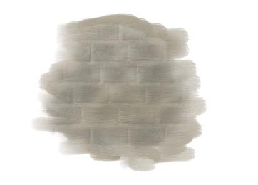

描点ステンシルとインパスト ブラシを組み合わせてリアルで立体的な外観と雰囲気をイメージに加えることもできます。
