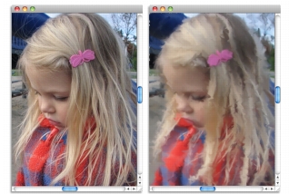

自动绘制照片
即使对数字艺术没有任何经验,您也可以使用“自动绘制”面板根据数字图像或扫描的照片来创作绘画。只需选择一种“智能笔触画笔”变体,然后让“智能笔触绘制”和“智能设置”来完成工作。如果希望对笔触与画布的交互方式进行更多控制,可以设置各个笔触。尽管对于自动绘制使用“智能笔触画笔”变体较为理想,您也可以使用任意“克隆笔”画笔变体。

您可以控制自动绘制的速度,这样您可以查看各个笔触的应用方式和位置。您还可以随时停止自动绘制过程。
通过使用“智能笔触绘制”自动绘制照片 反回顶部
在文档窗口中,选择要自动绘制的图像。
选择“窗口”“自动绘画面板”“自动绘画”。
在“自动绘画”面板中,启用“智能笔触绘画”复选框。
如果希望绘制笔触在更多细节区域可自动调整大小、长度和压力,请启用“智能设置”复选框。
4
在“自动绘画”面板中,调整“速度”滑块以控制应用画笔笔触的速度。
5
单击“播放”按钮
将自动应用笔触。关闭“描图纸”时,您可以更容易查看自动绘制进度。如果“描图纸”打开,您可以将其关闭,方法是:按 Command + T (Mac OS) 或 Ctrl + T (Windows)。
6
如果对结果满意,请单击“停止”按钮
如果您未单击“停止”按钮,自动绘制将在笔触循环结尾时停止。
