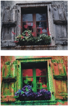

“羽化”滑块影响所选颜色边缘的柔和度。这些滑块可帮助您使替代颜色与原始颜色之间的转换更加平滑。
有羽化和无羽化的替代颜色。

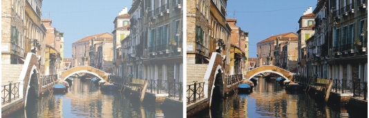

您可在“亮度/对比度”对话框中以 RGB 模式调整整张图像的亮度和对比度。也可以采用色调浓度功能(即调整色调浓度)来调整亮度和对比度。有关详细信息,请参阅调整色调浓度
应用“亮度/对比度”效果前(左图)和应用“亮度/对比度”效果后(右图)。
