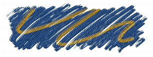

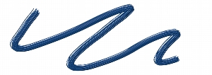

“墨水外加色彩”可对“墨水”类型应用当前选择的色彩。
“纯墨水”仅应用墨水组件。
“纯颜色”仅应用颜色组件。
“柔性墨水加颜色”可对墨水类型应用色彩,使墨水与色彩调和成另一种色彩。
“柔性纯墨水”仅应用墨水组件。
“柔性纯颜色”仅应用颜色组件。
