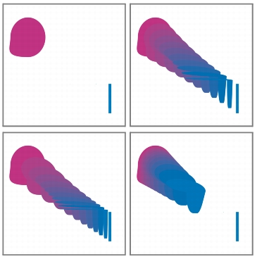

Formen angleichen
Beim Angleichen werden Zwischenformen zwischen zwei oder mehr ausgewählten Formen erzeugt. Auf diese Weise können Sie eine Form in eine andere übergehen lassen. Diese Funktion wird auch verwendet, um Schattierungen auf unregelmäßigen Formen zu simulieren. Die Angleichung wird sowohl auf die Strich- und Füllungsattribute als auch auf die Größe der Form angewendet.
Sie können eine Gruppe von Formen an eine andere Gruppe angleichen. Das Angleichen einer einzelnen Form an eine Gruppe ist jedoch nicht möglich.
Beim Angleichen von Gruppen mit anderen Gruppen entstehen interessante Effekte, besonders dann, wenn die Gruppen selbst durch Angleichungen entstanden sind.

Geben Sie im Feld Räumlichkeitsfaktor einen Wert zwischen 0,01 und 100 ein, um den Abstand zwischen den Zwischenformen zu bestimmen.
Bei einem Wert von 1,0 sind die Abstände zwischen den Formen gleich groß. Wenn der Räumlichkeitsfaktor kleiner als 1,0 ist, ist der Abstand zwischen den Formen am Anfang der Angleichung geringer als am Ende der Angleichung. Wenn der Räumlichkeitsfaktor größer als 1,0 ist, ist der Abstand zwischen den Formen am Anfang der Angleichung größer als am Ende der Angleichung.

Vom Bild oben links im Uhrzeigersinn: Zwei nicht angeglichene Formen; Angleichung mit einem Räumlichkeitsfaktor von 1,0; Angleichung mit einem Räumlichkeitsfaktor von 4,0 und Angleichung mit einem Räumlichkeitsfaktor von 0,1
