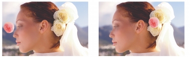

Sie können den Inhalt einer ausgewählten Ebene an jede gewünschte Position im Dokument verschieben und so das Bild neu gestalten.
Die pinkfarbene Rose wurde einer bestimmten Ebene hinzugefügt. Die Ebene mit der Rose (rechts) wurde über den weißen Rosen (rechts) neu positioniert.

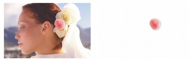

Ziehen Sie um den Inhalt einer Ebene eine unsichtbare Begrenzungslinie. Dieser rechteckige Rahmen zeigt die linke, rechte, obere und untere Kante des Inhalts der Ebene an. Wenn Sie eine Ebene verschieben oder ausrichten, bearbeiten Sie nicht den gesamten Bereich der Ebene, sondern nur die Abmessungen und die Position des Begrenzungsrahmens. Auf diese Weise können Sie den Inhalt einer Ebene rasch und problemlos im Verhältnis zur Arbeitsfläche positionieren.
Diese Ebene enthält einen Malstrich. Der Malbereich ist durch einen unsichtbaren Begrenzungsrahmen festgelegt (im Bild durch eine gestrichelte Umrisslinie dargestellt).
Visuell wird der Begrenzungsrahmen durch die Ebenen-Indikatoren angezeigt. Weitere Informationen dazu finden Sie unter Ebenen-Indikatoren einblenden.

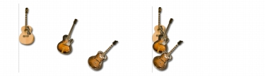

Sie können Ebenen horizontal oder vertikal ausrichten. Beim Ausrichten von Ebenen berechnet Corel Painter den Zielpunkt für die Ausrichtung. Wenn Sie beispielsweise Ebenen linksbündig ausrichten, entspricht das Ziel dem äußersten linken Punkt aller ausgewählten Ebenen. Wenn Sie Ebenen horizontal zentriert ausrichten, entspricht das Ziel dem Mittelpunkt zwischen dem äußersten linken Rand und dem äußersten rechten Rand der ausgewählten Ebenen.
Anschließend richtet Corel Painter die entsprechende Begrenzungslinie jeder ausgewählten Ebene am Zielpunkt aus.
Wenn Sie beispielsweise Ebenen linksbündig ausrichten, wird jede Ebene so verschoben, dass ihre linke Begrenzungslinie am Zielpunkt ausgerichtet ist. Wenn Sie Ebenen horizontal zentriert ausrichten, wird jede Ebene so verschoben, dass der horizontale Mittelpunkt der Begrenzungen am Zielpunkt ausgerichtet ist.
Der linke Rand des Bilds ist der äußerste linke Punkt aller Ebenen (links). Die Ebenen sind horizontal links in der Weise angeordnet, dass alle Ebenen am äußersten linken Punkt ausgerichtet sind (rechts).

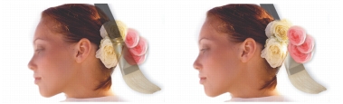

Die Hierarchie der Ebenen bestimmt, wie die einzelnen Ebenen in einem Dokument interagieren. Wenn Sie eine neue pixelgestützte Ebene erstellen, wird diese oberhalb der vorhandenen Ebenen (falls die Arbeitsfläche ausgewählt ist) oder oberhalb der ausgewählten Ebene angezeigt. Neue Aquarellebenen, Tintenebenen und dynamische Ebenen werden stets über den vorhandenen Ebenen erstellt. Abhängig von den Transparenz-, Maskierungs- und Montage-Einstellungen verdeckt die Ebene die darunterliegenden Ebenen oder beeinflusst sie auf andere Weise.
Die Hierarchie der Ebenen eines Dokuments spiegelt sich im Panel Ebenen wider. Die unterste Ebene ist immer die Arbeitsfläche.
In diesem Beispiel ist das Bild des Malwerkzeugs in einer Ebene enthalten. Die Ebene mit dem Malwerkzeug wird in der oberen Position (links) und in der unteren Position (rechts) angezeigt.
