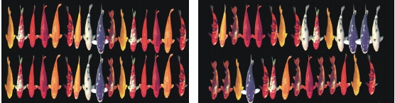

Zufall: Indiziert die Bildelemente der betreffenden Priorität nach dem Zufallsprinzip. Durch die zufällige Auswahl kann es dazu kommen, dass Farbe und Struktur der Bereiche, in denen Sie mit dem Schlauch malen, leicht unregelmäßig erscheinen. Dies kann die ästhetische Wirkung eines Bilds verstärken, da leichte Abweichungen typisch für natürliche Strukturen sind.
Sequenz: Indiziert die Bildelemente in der Reihenfolge der Priorität, d. h. von links nach rechts und von oben nach unten.
Links: Indizierung mit der Regel Sequenz; Rechts: Indizierung mit der Regel Zufall
