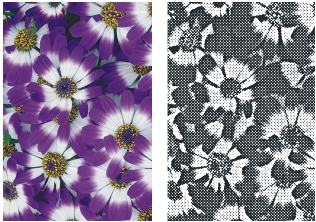

Der Effekt Tontrennung anwenden ist eine weitere Möglichkeit, ein Bild mit einer Struktur zu versehen. Dabei werden die Luminanz, die ausgewählter Papierstruktur und die drei ausgewählten Farben miteinander kombiniert, um dem Bild ein Dreifarbenraster hinzuzufügen.
Bild vor (links) und nach (rechts) Anwendung des Effekts Tontrennung anwenden mit der Methode Luminanz des Bilds
So weisen Sie ein Raster zu: Nach oben
Wählen Sie eine Ebene oder einen Arbeitsflächenbereich aus.
Wenn der Effekt für das gesamte Bild gelten soll, nehmen Sie keine Auswahl vor.
Wählen Sie Effekte Oberflächeneigenschaften Tontrennung anwenden aus.
Wählen Sie im Dialogfeld Tontrennung anwenden drei Farben aus, indem Sie auf die Farbsymbole klicken und eine Farbe in der Farbauswahl auswählen.
Legen Sie mit dem Regler Schwellenwert 1 fest, wie viel von der zweiten und dritten Farbe im Bild enthalten sein soll.
Wenn Sie den Regler nach links bewegen, wird die Menge der dritten Farbe erhöht. Wenn Sie ihn nach rechts bewegen, wird die Menge der zweiten Farbe erhöht.
Legen Sie mit dem Regler Schwellenwert 2 fest, wie viel von der ersten Farbe im Bild enthalten sein soll.
Wenn Sie den Regler nach links bewegen, wird die Menge der ersten Farbe verringert. Wenn Sie ihn nach rechts bewegen, wird die Menge der ersten Farbe erhöht.
Wählen Sie im Listenfeld Methode eine der folgenden Methoden aus:
Papier: Bei Verwendung dieser Methode wird die Tontrennung auf der Grundlage der Papierstruktur angewendet. Wenn das Panel Papier geöffnet ist, können Sie andere Strukturen wählen, während das Dialogfeld Tontrennung anwenden angezeigt wird.
Luminanz des Bilds: Bei Verwendung dieser Methode wird die Struktur auf der Grundlage der Helligkeit des Bilds erzeugt. Diese Methode ist mit einer dreistufigen Anwendung des Effekts Tontrennung vergleichbar.
Luminanz des Originals: Bei Verwendung dieser Methode wird die Struktur auf Grundlage der Helligkeit des Klonursprungs erzeugt.
[Alphakanal] bzw. [Ebenenmaske]: Bei Verwendung einer dieser Methoden wird eine Struktur auf Grundlage der Luminanz eines Kanals oder einer Ebenenmaske erzeugt. Im Listenfeld werden alle Alphakanäle im Dokument aufgeführt. Wenn eine Ebene mit einer Ebenenmaske ausgewählt wird, wird auch die Ebenenmaske aufgeführt.

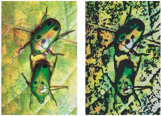

Effekt “Holzschnitt” anwenden
Der Effekt Holzschnitt ist besonders nützlich beim Erstellen von Holzschnitt- oder Linoleumdrucken von Fotografien. Sie können Voreinstellungen für den Effekt Holzschnitt sichern und auf andere Fotografien oder Gemälde anwenden.
Bild vor (links) und nach (rechts) Anwendung des Effekts Holzschnitt.
So wenden Sie den Effekt “Holzschnitt” an Nach oben
Wählen Sie Effekte Oberflächeneigenschaften Holzschnitt aus.
Aktivieren bzw. deaktivieren Sie im Dialogfeld Holzschnitt die folgenden Optionen aus:
Ausgabe schwarz: Im endgültigen Bild erscheint nur der schwarze Teil. Wenn im endgültigen Bild nur der Farbteil verwendet werden soll, deaktivieren Sie diese Option.
Ausgabe farbig: Im endgültigen Bild erscheint nur der Farbteil. Wenn im endgültigen Bild nur der schwarze Teil verwendet werden soll, deaktivieren Sie diese Option.
Wenn Sie die Option Ausgabe schwarz aktivieren, können Sie die folgenden Regler einstellen:
Schwarze Kante: Bestimmt die Stärke der schwarzen Kante. Hohe Werte führen zu dicken, schwarzen Kanten um die Objekte. Niedrige Werte führen zu eher filigranen Kanten.
Erosionszeit: Bestimmt die Anzahl der an einer schwarzen Kante durchgeführten Erosionsdurchgänge. Je höher die Erosion ist, umso einfacher ist die Kante.
Erosionskante: Steuert den Grad der an der schwarzen Kante durchgeführten Glättung. Bei höheren Werten werden die schwarzen Kanten abgerundet dargestellt.
Schwere: Legt den Schwarzanteil im fertigen Bild fest.
Aktivieren Sie eine der folgenden Optionen:
Automatische Farbgebung: Wenn diese Option aktiviert ist, werden die Farben automatisch anhand der Farben des Originalbilds berechnet.
Farbtabelle verwenden: Verwendet eine zuvor festgelegte Farbtabelle.
Stellen Sie die Regler wie folgt ein:
Anzahl Farben: Mit diesem Regler legen Sie die Anzahl der Farben fest, die im Effekt verwendet werden. Dieser Wert kann zwischen 2 und 256 liegen. Sie können die Anzahl der Farben nur dann einstellen, wenn Sie die Option Automatische Farbgebung und die Option Ausgabe farbig aktiviert haben.
Farbkante: Mit diesem Regler legen Sie die Dicke der farbigen Kante fest, die Sie auf die Bildgrenzen angewendet haben. Wenn Sie den Regler nach rechts bewegen, wird die Dicke der Farbkante (in Pixeln) erhöht. Wenn Sie die Farbe der Kante auswählen möchten, wählen Sie unterhalb der Vorschau ein Farbfeld aus. Diese Funktion kann nur verwendet werden, wenn Sie die Option Ausgabe farbig aktivieren.
Sie können die Farben in einer Farbtabelle ändern, indem Sie auf eine Farbe und anschließend im Panel Farbtabelle auf eine neue Farbe klicken.
Sie können einen Holzschnitteffekt als Voreinstellung sichern, indem Sie im Dialogfeld Holzschnitt auf Sichern bzw. Speichern klicken und im Dialogfeld Voreinstellung sichern (Macintosh) bzw. Voreinstellung speichern (Windows) einen Namen für die Voreinstellung angeben.

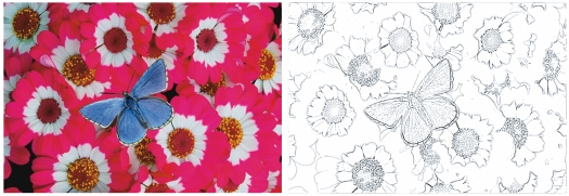

Effekt “Skizze” anwenden
Mit dem Effekt Skizze können Sie einem Bild das Aussehen einer Schwarzweiß-Bleistiftskizze verleihen.
Der Effekt Skizze
So wenden Sie den Effekt “Skizze” an Nach oben
Wählen Sie Effekte Oberflächeneigenschaften Skizze aus.
Stellen Sie die Regler im Dialogfeld Skizze auf die gewünschten Werte ein:
Empfindlichkeit: Bestimmt die Detailgenauigkeit. Bei niedrigeren Werten werden nur die wesentlichen Kanten erkannt. Bei höheren Werten werden sowohl die wesentlichen Kanten als auch feinere Linien, wie z.  B. die Fältchen in den Augenwinkeln einer Person, erkannt.
Glätten: Bestimmt, in welchem Maße Ungenauigkeiten (Rauschen) herausgefiltert werden. Höhere Werte führen zu breiteren, helleren und unschärferen Linien.
Struktur: Bestimmt, wie deutlich die Papierstruktur in den Skizzenlinien wiedergegeben wird. Wenn Sie den Regler nach rechts bewegen, wird die Papierstruktur deutlicher dargestellt.
Schwellenwert hoch und Schwellenwert niedrig: Mit diesen Reglern können Ungenauigkeiten (Rauschen) nach der Kantenerkennung entfernt werden. Mit der Option Schwellenwert hoch werden helle Pixel im Bild identifiziert, bei denen es sich möglicherweise um Rauschen handelt. Mit der Option Schwellenwert niedrig werden die umliegenden Pixel geprüft.
Wenn Sie Ihre Einstellungen als Voreinstellung sichern möchten, klicken Sie auf Sichern bzw. Speichern und geben Sie im Dialogfeld Voreinstellung sichern (Macintosh) bzw. Voreinstellung speichern (Windows) einen Namen für die Voreinstellung ein.
